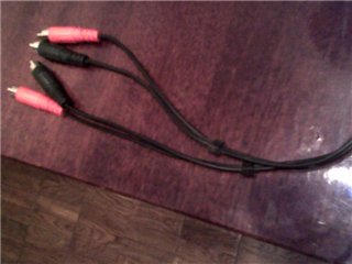

вот таким вот шнуром подключаю ресивер к телевизору.
Черным шнуром соединяю разъем VIDEO на ресивере с разъемом VIDEO INPUT на ТВ (пробовал уже и VIDEO OUTPUT на самом деле). Розовым шнуром соединяю один из разъемов AUDIO на ресивере (либо L, либо R) с разъемом AUDIO INPUT на ТВ.

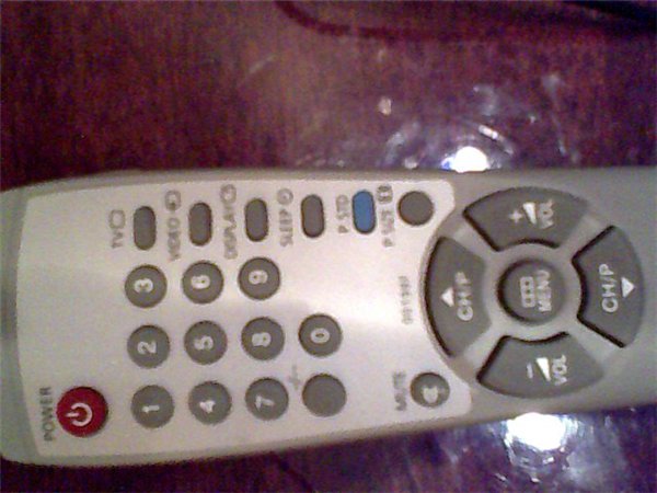

Пробую автопоиск каналов в режиме TV. Прогоняет все - безрезультатно. Пробую переключение на режим VIDEO пультом от ящика (фото ниже). Просто черный экран, никаких подключений.
Так правильней.

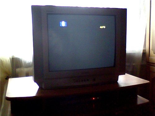

Экран при переходе на VIDEO демонстрирует то же самое, что и без ресивера:
Ээээээ, дружище, раз такое дело, то надо начинать с телевизора....
Подай с чего нить другого НЧ видеосигнал и удостоверься, что вход на ТВ работает.
А если не работает с пультом, то попытай счастья при помощи кнопок на панели ресивера.

Исправность шнура без аппаратуры проще на "слух" проверить,если вход в телевизоре исправен и шнур целый,то при замыкании тюльпана пальцем фон будет меняться.В телевизоре сколько входов по НЧ(AV)?Иногда бывает что умирают задние ,но остаются в живых боковые или передние.На пульте соответственно все входы прощёлкать - AV1,AV2,AV3.
