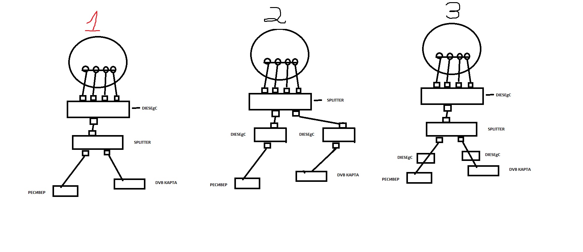

всем здрасти... подскажите пожалуйста какая из этих схем возможна для подключение 4 конвертеров к ресиверу и dvb карте или предложите альтернативу, кроме конвертеров с несколькими выходами:)
Ни один из вариантов не будет работать (если СПЛИТЕР это делитель для обычного кабельног ТВ)
1.Через петлевой выход ресивера, можно подключить карту.
2. Можно попробовать через 12В переключатель. Например в настройках спутников на ресивере выставить 12В вкл. Но это теория.

естественно сплиттер не для кабельного тв))))
у меня на тарелке 4 головы сигнал уходит на 2 ресивера хочу ещё подцепить dvb.... а первый вариант там вроде бы будут работать одновременно только в одной поляризации.Или в вертикальной или в горизонтальной или я не прав?
мих@лыч, зачем изобретать велосипед??? Твины и проблемы отпадут.

да только недавно купил на 2 выхода предлагаешь теперь на 3 брать-накладно и куда те 4 девать)))))

да блин я только купил на 2 выхода (4 головы) так получилось что пришлось цеплять 2 ресивер, что предлагаешь теперь на 3 брать, а те куда девать))))
Viraje
мих@лыч, так вопрос изначально был об 1 ресе и 1 карте?
Тогда квадро нужны, на три не бывает.
Или петлей как Маркет предлагал.
На 3 выхода нет.
Ну тогда через петлевой выход. Вы же не собираетесь одновременно смотреть все три устройства. У меня твины , а ресивера 3. Рес в кухне подключен через петлю реса из спальни. В зале отдельно.

.... в том то и дело надо что бы 2 ресивера не зависимы были...

если петлей то на 2 теликах будет одно и тоже показывать так? а надо что бы разное и dvb карта работала.... первая схема вроде же подходит)))
Viraje
мих@лыч, если Вам приоритетны ресы, то два реса цепляете к концам твинов, а из любого ресивера петлей к карте.
Да, если рес будет работать, то на петле можно смотреть только тот же транспондер. Поэтому вешайте петлю от менее востребованого ресивера.

а можно при помощи мультисвича на ресивер и карту сигнал пустить....
Viraje
мих@лыч, даже с делителем Вы полноценного просмотра не добъетесь. Не мучайтесь, мы это за Вас давно сделали:) Только по поляризациям.
