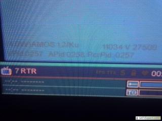

Добого времени суток всем. возникла непонятная проблема: есть тюнер cosmosat 7810, хотберд и сириус отлично показывают, а вот на амосе показывают только горизонтальные каналы. НО, фактически амос подключен к 2 входу дайсика, в настройках тюнера если поставить 3 вход, начинают показывать с него вертикальные каналы, а горизонтальные нет :( так и приходится прыгать туда-сюда. в чем может быть проблема? дисек менял -толку нет

awd44, так это каналы с 13Е
VALLL
Либо поменяй дисек, либо проверь соответствие в настройках реса и дисека..
И на АМОСЕ нет каналов (открытых) с V поляризацией. Тебя это не смущает?!

дисек менял и настройки разные пробовал. меня это не смущает потому что они ПОКАЗЫВАЮТ если воткнуть третий вход дисека (хотя амос ко второму подключен), а в свойствах канала так и написано amos1,2 11034V27500
а это как ? извините, я не очень посвящен во все эти дела
Это значит что на спутнике Амос 4W нет транспондера 11034V27500
. Этот транспондер есть на спутнике ХотБирд 13Е, где вещают каналы ОРТ и РТР.
Какие именно каналы в ввертиеальной поляризации на Амосе у Вас не показывают.
awd44
вот точный список: ртр планета, первый российский и россия 24. в свойствах каналов написано амос, может такой тюнер дурной? кстати эти же каналы есть в списке каналов, но уже на хотберде, но они никогда и не показывали, а вот эти на амосе показывают
---------- Сообщение добавлено в 16:38 ---------- Предыдущее сообщение размещено в 16:37 ----------
если воткнуть третий вход, забыл добавить
---------- Сообщение добавлено в 16:45 ---------- Предыдущее сообщение размещено в 16:38 ----------
чтоб не быть голословным вот фотка информации о канале. извините за качество, с телевизора плохо фоткает
Я сейчас переименую любой спутник у себя в ресивере в "market223" , но это не значит что такой есть на самом деле.
1. проверь к какому выходу ДИСЕКа подключен каждый конвертор.
2. Еще раз подробно опиши проблему, не очень понятно что и куда преключаешь и что показывает.
3. Не может конвертор настроенный на АМОС показывать каналы с ХотБирда, разница в 17 градусов.
awd44
1) я ничего не переименовывал, стоит заводская прошивка без изменений
2) 1-вход сириус, 2-вход амос, 3=вход хотберд
3)Когда в настройках амоса стоит 2 порт показывают все каналы с него кроме этой тройки, но когда в настройках поменяю порт на 3-й все каналы с амоса перестают показывать, но начинают показывать эта тройка. При этом с других спутников нормально все показывает
