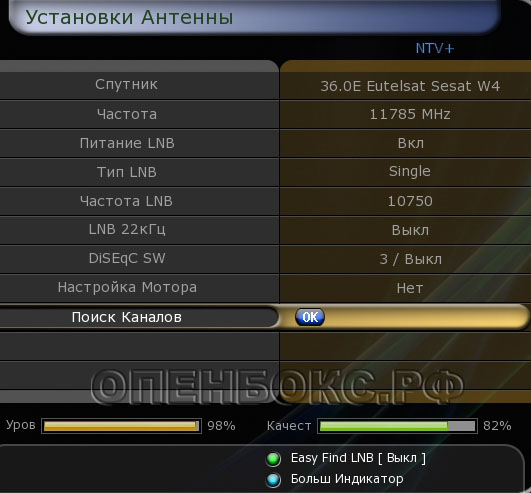

выложите на всякий случай скрин настройки в ресивере 36Е и головки

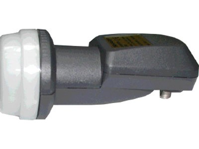

Этот универсальный конвертер :) Ещё купит по фотке :)
Надо в магазине спрашивать Конвертер круговой поляризации для приSма программ пакета НТВ-Плюс или Триколор ТВ
Они выглядат так

и так, и так, и так
тогда напишите эти настройки хотя бы
проблему решил сбросом реса на заводские настройки.. на форумах почитал что бывает это помогает и решил попробовать - ПОМОГЛО!!!!good!
