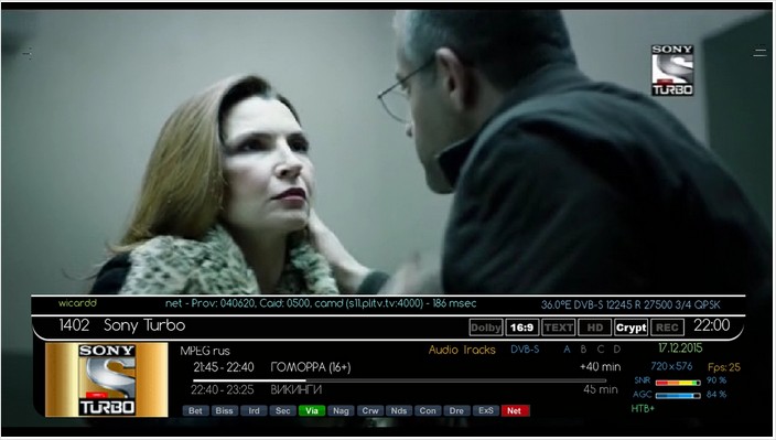

metpas
Нам в компании нужно записывать наш же канал со спутника,
но с наложением информации как время, имя спутника, EPG, итд.
Такого свойства наложение сойдет (конфигурацию и состав наложения можно изменить)?
rOOmUSh
Да, сойдет! Главное, чтоб оно постоянно находилось на видео.
Моя карта для такого подходит или нужно менять железо на другое?
metpas
rOOmUSh, это скриншот с ресивера на Enigma 2.
rOOmUSh
Он записывает на свой внутренний диск вместе с наложением в открытый формат, например TS или MP4, которые можно без изменений послать клиенту и он их проиграет в базовом Медиа Плеере или КуикТайме?
При покупке мною ресивера он приходит уже таким или нужно специально прошивать ради таких опций?
На данный момент мы из нашего ресивера вытаскиваем RCA сигнал в DVR для камер наблюдения, без звука, там он мне ставит дату итд., качество ужасное.
Вторая опция для качественной записи, мы выводили HDMI из ресивера в карту Blackmagic Intensity и там записывали в MJPEG. На момент нужной рекламы жали на ресивере INFO и он поднимал наложение с информацией.
Мы хотим перестать это делать, и просто знать что у нас 24/7 записывается видео, потом зайти на диск, выбрать нужный сегмент записи и послать клиенту.
metpas
rOOmUSh, запись видео с OSD (on screen display) искаропки возможна только с видеовыхода ресивера. В принципе, наверное возможно модифицировать ПО, чтобы запись средствами ресивера шла вместе с нужной Вам информацией - я не занимался этим вопросом (ибо лично мне это без надобности, а заказов таких не было). Что до того, чтобы нужная Вам информация постоянно шла на видеовыход вместе с картинкой - не помню, как с этим обстоит дело в стоковом (заводском) ПО, но в энигме такая настройка есть. Имеется ли Enigma 2 на ресивере при покупке и можно ли ее на ресивер установить - зависит от ресивера. К примеру, все ресиверы, указанные в моей подписи, позволяют установить это ПО.

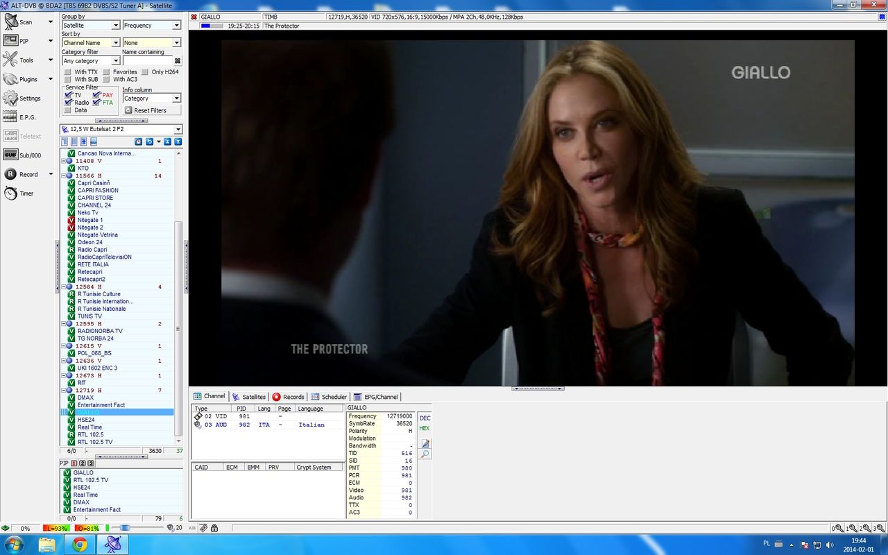

включить программу типа AltDVB и писать с экрана компьютера с помощью другой программы происходящее на экране
вложений ноль, разве что мне на пиво за совет :rofl:
rOOmUSh
Хехе, тут мы сами с усами, :rofl: иногда используем http://www.atomos.com/shogun/ для записи прямо с HDMI выхода
на карте, жаль что у него самый низкий профиль это 35мбит DNxHD.
Да и кушает он только SSD.
большинство ресиверов даже самых дешёвых могут выводить время на экран в постоянном режиме или весь баннер, естесственно что это всё выводится и на все его видео выходы. осталось тока подать на писалку. Ну а что касается что б в одном и писалка и кино - то тут вопрос творческий как говорится - баланс цены, сложности/простоты и т.д. Один из главных законов техники гласит что простота=надёжность, и если ему следовать, то канеш нет ничего проще дешёвенького тюнера и писать уже с него на что душе угодно....
кстатьи, а о записи с HDMI так как по мне это ваще изврат, там же бешеные объёмы прут - это ж не сжатое видео в цифре, тут носителей не напасёшься....
