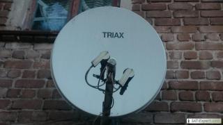

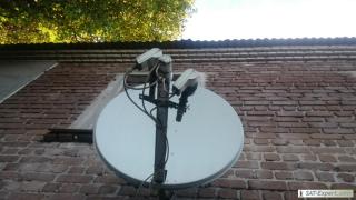

volhara, какого диаметра ваша антена?
volhara
Буся,навсчет *диаметра антены* -даже не могу сказать ,давно установщики ставили,чуть меньше метра,а фирма /на ней написано/-*TRIAX*
Буся
volhara, а вы можете зделать фото как выглядят головки на антене...
