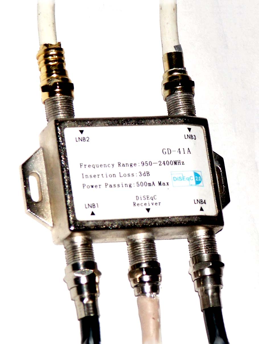

дайсик это коробочка в которую воткнуты все кабеля что идут с разных головок антенн-с него на выход идёт только один кабель -на ресивер
Steve_
У меня такой нет ) Идет напрямую с антенны в ресивер. А по поводу частот можно поподробнее как мне их сравнивать и с чем? Раньше-то у меня все было без проблем.
