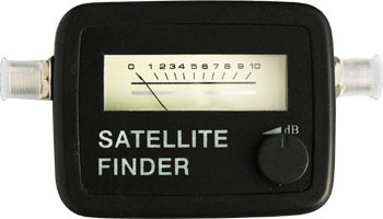

Прикупил спутникового барахла, жду пока потеплеет...
Возник такой вопрос: увидел на радиорынке девайс SatFinder (стрелочный), стоит всего 80 грн.
Вот думаю стоит ли его брать.
Что лучше: затянуть телик на крышу и с помошью него настроить или с помошью SatFinder? Насколько точно можно настроить тарелку на спутник с помощью этого устройства?
Kisa
С помощью этого чуда технической мысли можна разве что производить подстройку уже настроенной антенны,а вот чтобы настроить с нуля придётся попотеть и неизвестно что настроишь (одинаковых транспондеров на разных спутниках немерянно и настраивая например Сириус можна настроить Астру).
alex88
Kisa, search, спасибо за ответы. Значит буду искать маленький телевизор
alex88, я например беру на крышу свой Опен 820 и переносной DVD. Удобно , легко ,компактно и наклонить всегда можно монитор , сто бы отблески от солнца не слепили.
