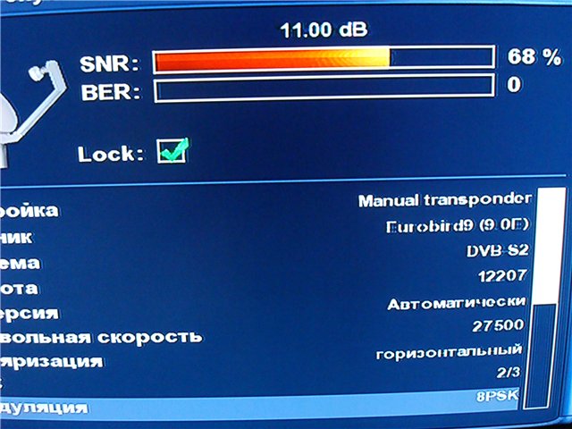

у вас какая антена на 9.0 нацелена? или мультифид? через дайсик 1.0 или 1.1 или мотор?
какие вообще сигналы с этих двух принемающихся транспордеров?цифры
антена 0.9м на 9.0; антена 0.6м на 36.0; дайсек 1.0(точно не помню сейчас на работе), уровень сигнала с принимающих транспондеров около 7db, местонахождение Россия М.О.
антена 0.9м на 9.0; антена 0.6м на 36.0; дайсик 1.0(точно не помню на работе сейчас) уровень сигнала с работающих транспондеров около 7db
это явно мало.
например у нас сейчас с самого утра ливень идёт. а сигнал прекрасный.
замечу что у меня антена 1.2. но 9.0 стоит не в фокусе и конвертер на 9.0 плохо настроен.
я вам очень советую или поднастроить антену или сменить конвертер:)
