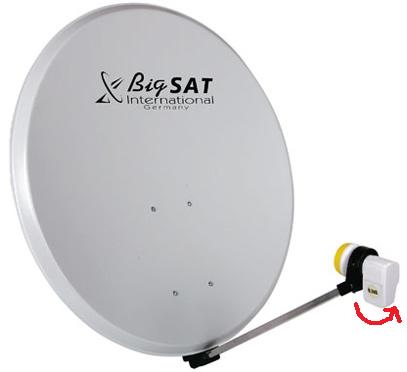

Доброго времени суток, пришел на ваш форум из-за проблемы.
Год назад поставили тарелку на даче в лесу на HOTBIRD по моему HOT BIRD 6, 13,0 градусов.
Вчера при ремонте крыши по тарелке ударила доска и картинка с телевизора пропала.
Кабель целый, тарелка визуально тоже, в чем может быть проблема, на головке (извините не знаю правильного названия) есть какие-то деления.
Пробовал крутить эту головку, картинка на ТВ не появилась.
В чем причина? как можно исправить и наслаждаться?

поднастройте заново антену и всё!good!
одного человека поставте возле телика-а сами подрегулируйте антену:болтами вверх вниз-или влево-вправо.
при появлении изображения канала на телике зафиксируйте-болтики. и всё
можно сделать сигнал вообще даже лучше чем был!yea!

А крутилку эту головку с рисочками по моему от 0 до 20 не надо крутить вообще? а то мы ее уже накрутили и забыли положение )
нормальное положение-это отцентрованое.
а самое лучшее чуток подкрутить примерно на 25 минут(по часовой стрелке)
стоите перед антеной лицом к ней
