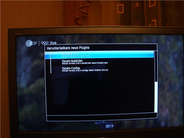

Тестирую HDF Team Image v2 vom 10.02.2010.
Впечатление очень нестабильный имедж:nea:. Из особенностей есть MyTube Plugin für Youtube.
Evdok,
тут плагин можно скачать в этом имедже про который ты мне говорил
