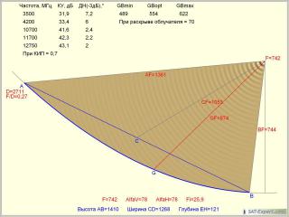

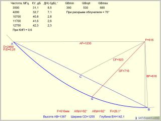

Для начала примерный просчёт вашего зеркала, т.к. срез уже не плоскость, и генеральная форма нарушена:
Все значения здесь приблизетельные, т.к. глубина, похоже, увеличилась, а ширина уменьшилась из-за того, что антенна "сложилась книжкой" вдоль 4-ой оси.
У меня большое подозрение, что зеркало при транспортировке хорошо два раза гепнулось на ухабах, и ниже расположенный ящик? сделал две пары вмятин: 1-4 и 6-3.
На счёт вмятин 2 и 5 сказать трудно: то ли "маленький" ухаб, то ли следы резинового молотка.
Побитости 7 - это явно следы "шоферского" молотка, которым пытались "раскрыть книжку", чтобы деформация зеркала не бросалась в глаза.
Думаю, до деформации зеркало и его параметры выглядели так:
Что не вызывает сомнений, так это то, что зеркало короткофокусное с углом раскрыва 90*, что радует, так как при малом фокусном расстоянии локальные деформации себя проявляют с негативной стороны меньше.
Как посоветую ровнять
