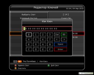

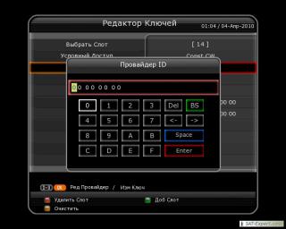

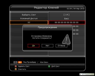

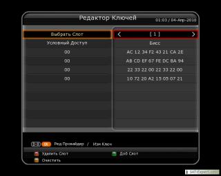

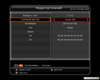

Прошивка 86: меню>> 8282
Прошивка 01: меню>> плагины>> кей эдитор
