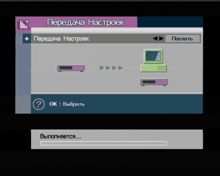

КАК переписать с ресивера на ресивер
Как скопировать настройки из одного тюнера в другой
Необходимо выполнить следующую последовательность:
1. Соединяем между собой тюнера таким же нуль-модемным кабелем, как и при работе с компьютером
2. Заходим в меню тюнера "Установка", "Передача Настроек" первого тюнера и далее с помощью курсорных кнопок "Влево" и "Вправо" выбираем направление копирования настроек "послать". После этого нажатие "OK" приведет к появлению надписи "выполняется".
3. Второй ресивер достаточно просто включить в сеть 220в и наблюдать процесс копирования.
Как переписать ПО с одного ресивера на другой
Эта операция будет полезной в так называемых "полевых" условиях, т.е. когда нет компьютера, а требуется переписать настройки с одного тюнера в другой.
1. Соединяем нуль-модемным кабелем два ресивера
2. первый ресивер в режиме standby .
3. Второй ресивер включаем в сеть 220в
4. На экране дисплея первого ресивера начнется отсчет с 0 до 100, а на втором, наоборот, с 100 до 0 5. Необходимо дождаться полной загрузки ПО, т.е. появления на дисплее второго ресивера надписи "done"
