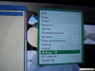

Фаворитный список 5 E Sirius ( Viasat) и 36 E (НТВ+ Триколор ЛебедьТВ )
