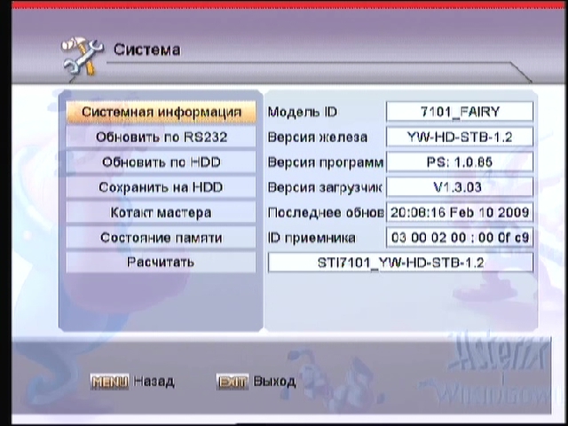

В том то и дело - я тоже так решил: вставил флэшку 4Gb - ничего не изменилось:]Для того чтобы не бится с этим нужно подключить тот самый HDD - флешку,USD HDD или установить вовнутрь SATA диск.
При первом подключении флешки ресивер предлагает форматировать её под себя.Есть выбор файловой системы - FAT32 под Windows и ext2 под Linux.Есть несколько причин по которым ресивер не видит флешки:
1.USB-накопители некоторых производителей ни в какую не хотят работать в Оптикуме(например Transcend).
2.У вас установлено ПО 1.0.86. С этим софтом ресивер не видит флешек совсем(хотя есть товарищи,утверждающие,что победили эту проблему).
3.Неисправна ваша флешка (вариант маловероятный,но возможный).
Можно.На 3-й странице топика есть и ПО и загрузчик.Способ смены софта через компорт идентичен способу прошивки других ресиверов.Можно прошить 85й прошивкой через СОМ порт?Если можно ткните носом.
