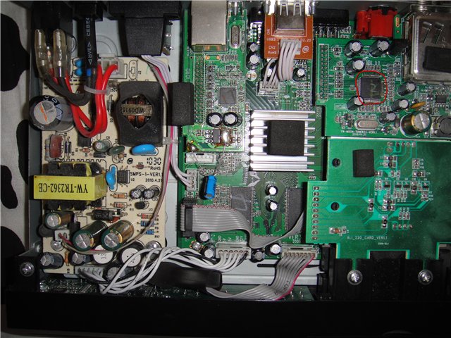

gika

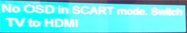

Здравствуйте, проблема в следующем : через HDMI сигнала на телевизор нет ,через SCARD ,пишет

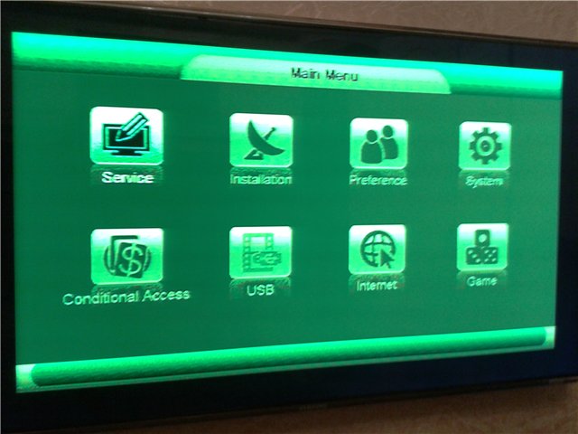

,а всё остальное имеет вот такой оттенок
Я подозреваю ,что виновата вот эта микросхема
Подскажите прав я или нет?
Микросхема:
ALI
M3501 A1
1014 TS05
X2CBEK0000GA где купить?

пробуй перепрошить,потом ужо железо мучать.
проц который отвечает за вывод изображения находиться под радиатором ALI M3602 B1 :)
указаный тобой проц отвечает за ВЧ блок
www.alitech.com/index.php/products/product/12/21.html
ALI M3602 B1 то что под радиатором

Прошить пробовал,даже специально нашёл старый компьютер с com портом, но всё по прежнему. А как вы думаете ,может попробовать прогреть проц который указали вы?
