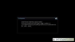

Попробуйте на все папки и файлы атрибут 777 поставить ,должен работать.
---------- Сообщение добавлено в 21:08 ---------- Предыдущее сообщение размещено в 19:47 ----------

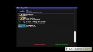

Если не установится nStreamVOD_OE1.6 можно Media portal v4.1.0 установить
и выбрать там Baskino и фильмы смотреть:)
