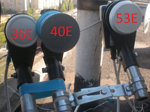

Я чуть не правильно выразился. Лучше 0,95 на 36 так как там есть ХД каналы и нужен запаз на погоду. Да и если ставить 36Е фокус ,а 53Е в мультик (разброс 17 градусов) , лучше на 0,95.
