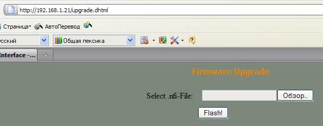

4. запускаете на компьютере свой браузер интернета и в строке поиска вписываете:
http://192.168.x.xx/upgrade.dhtml
где 192.168.х.хх - IP адрес вашего бокса, который высветился на дисплее.
5. Открывается окно:
6. Нажимаете на кнопку Обзор и выбираете скачанный заранее на компьютер новый имидж с расширением . nfi и жмете Flash!
7. Через некоторое время в окошке побегут проценты, а когда имидж полностью распакуется, вместо этой кнопки появится другая: Reboot
8. Жмете на нее и бокс перегружается.
Имидж распаковался и после перезагрузки он начнет сам устанавливаться. Следите за ходом действия по экрану телевизора.

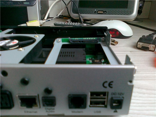

Установка жесткого диска внутрь бокса.

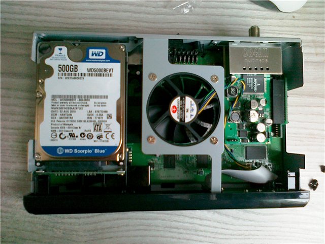

Для установки подходит диск 2.5' от ноутбуков. Для этих целей предназначено внутри специальная полка.
В отличие от ДМ800 в этом боксе нет никаких проводов для подключения. Жесткий диск кладется на эту полку и двигается вперед до полного совмещения его клемм с ответными на боксе. Услышите небольшой щелчок.
После этого есть возможность закрепить тремя из четырех идущих в комплекте винтов жесткий диск к площадке. Если хотите закрепить и четвертый болт, придется скрутить площадку, закрепить жесткий диск и установить площадку на место. Но это лишнее.
Жесткий диск установлен.

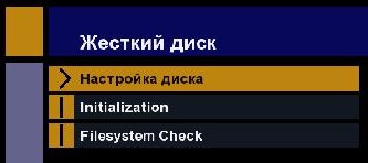

После этого в Главном меню - Настройка - Система появляется опция Жесткий диск
Зайдя во внутрь увидите опции:
по которым можно выставить время отключения диска, отформатировать его или проверить файловую систему.
Он так же без всяких настроек появляется в Медиаплеере:
Чтобы он был виден по красной кнопке, его надо Инициализировать (отформатировать). После этого он становится видимым по красной кнопке и готов для записи.

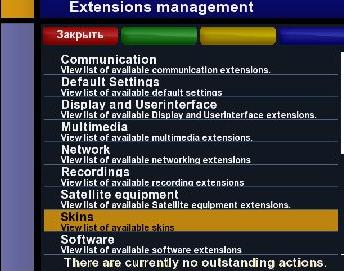

Главное меню - Плагины и жмем красную кнопку Manage Extensions.
С сервера загружаются все поддерживаемые этим сервером плагины и аддоны
3. Идем в секцию Software и выбираем Bary Allen
4. Жмем ОК и возле шарика появляется зеленая стрелочка
5. Жмем на кнопку View Details ( а не на Install)
Открывается окно с подробной информацией.
6. Вот только теперь жмем на Install
7. Аддон начнет загружаться, по окончании вы получите уведомление

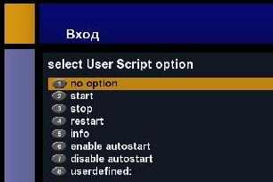

1. Архив эмулятора с расширением .ipk загружается через FTP в папку /tmp/ бокса.

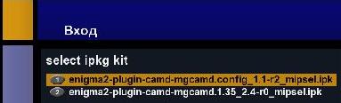

2. После этого идут в имидж от Озона Синяя кнопка (Или Меню - Плагины) - User Scripts - install ipks from /tmp or /media/hdd
3. Открывается окно, выбираешь архив и устанавливаешь.
После этого жмешь execute User Scripts from usr/scripts
Открывается другое окно, в котором ты увидишь свой эмулятор.
Жми на этот эмулятор и выбирай из меню, что ты хочешь с ним делать.
Потом только не забудьте зайти в бокс по FTP и в папке /usr/keys/ выставить свои настройки шары (если это mgcamd или camd3)

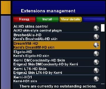

Для установки плагинов, которые есть на сервере поддержки имиджа надо зайти в бокс в раздел Плагины и нажать красную кнопку Manage Extensions.
Через некоторое время откроется окно со списком всех плагинов, которые поддерживает сервер разработчика.
Если по нажатию этой кнопки ничего не происходит, это значит, что на сервере нет поддержки. (если сеть в порядке и бокс правильно настроен). Или временно сервер не работает.

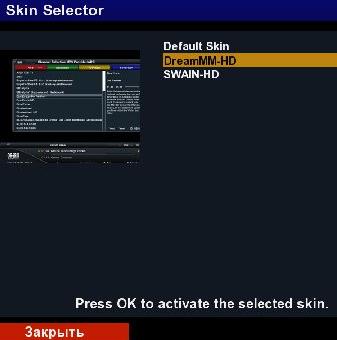

Заходим в нужный вам раздел и выбираем нужный вам архив. Я покажу, как пример, установку и удаление скина. Заходим в раздел Skins и выбираем нужный вам скин.
Внимание, если шарик справа от названия архива имеет не серый, а зине-зеленый цвет, то это архив у вас уже установлен.
Есть два варианта установки,
1. когда вам надо установить сразу много архивов, тогда просто нажимаете на строчку с архивом и появляется стрелочка зеленого цвета на шарике справа. Это мы выбрали файл для установки и идем дальше для выбора еще нескольких архивов. Все они маркируются и после выхода с сервера вы получите список всех помеченных файлов и кнопкой Ок можете их все по очереди установить.
2. когда вам надо установить один архив (на примере установки скина DreamMM HD) вы пультом выбираете этот архив
Нажимаете желтую кнопку View Detals с подробностями этого архива (если такая информация есть)
Открывается окно с подробностями. Если это то, что вам нужно, жмете зеленую кнопку Install в этом втором окне, бокс вас переспросит о ваших намерениях.
Подтверждаете ОК и архив распаковывается на бокс.
После этого бокс спросит, Перегрузиться?
Если больше ничего не будете устанавливать, то перегрузитесь. Если еще будете что то ставить, перегрузитесь в конце.
После этого идете в раздел, куда должен установиться плагин и находите его. В данном случае я иду по меню в раздел Skin и нахожу его там:
http://www.radikal.ru

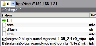

1. Скачиваете архив с расширением .ipk.
2. Подключаетесь к Дриму по FTP.
3. Файл с расширением *.ipk забрасываете в директорию /tmp на Дриме.
Предварительно убедитесь, что в этой директории нет других файлов с расширением *.ipk. (Вместо звездочки - название пакета)
4. Подключаетесь к Дриму по Telnet и даёте такую команду:
ipkg install /tmp/*.ipk (после каждого ввода какой-либо команды в телнет, нажимается клавиша Enter на компьютере).
5. Если вам надо установить один пакет, но в папке /tmp лежит уже много пакетов .ipk, то тогда вместо звездочки (*) в команде телнет пишите полное название пакета. В этом случае в папку /tmp можно скопировать сразу все пакеты, которые хотите установить.
Если вам надо установить все пакеты из папки и очередность их установки не играет значения, то тогда тоже даете команду
ipkg install /tmp/*.ipk. Установятся по очереди все пакеты .ipk, находящиеся в папке /tmp/.

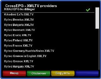

Установка функции ЕПГ российского мода TV Guide в плагин CrossEPG
Подробнее прочитать, что из себя представляет плагин TV Guide и для чего он нужен, можно здесь:
http://linux-sat.tv/index.php/topic,411.0.html
Его обсуждение происходит здесь:
http://linux-sat.tv/index.php/topic,414.0.html
Как настроить, написано здесь:
http://linux-sat.tv/index.php/topic,577.msg3863.html#msg3863
А сбор информации по интересующим вас каналам происходит здесь:

Я укажу, как внедрить в этот плагин ЕПГ по русско-украинским каналам.
1. Для внедрения скачайте подвешенный конфигурационный файл для подключения сервера создания ЕПГ автора мода программы dillinger
2. Разархивируйте и скопируйте его по пути /usr/crossepg/providers/
Дайте ему права не менее 644.
3. Сам файл можете переименовать, как вам нравится, только оставьте расширение .conf Как вы его назовете, так он и будет видиться в меню конфигурации.
Сама кнопка загрузки ЕПГ находится в Плагинах и называется CrossEPG Downloader.
Единственное ее назначение, скачивать базы, которые отмечены в конфигурационном меню.
4. Конфиг находится в боксе по пути Главное меню - Настройка - CrossEPG.
5. Нажимаете на эту кнопку и попадаете в меню конфигурации.
Я расскажу про действия, только нужные для скачивания именно базы от dillinger
6. Нажимаете на кнопку XMLTV Providers. Откроется окно со сылками всех провайдеров, ЕПГ которых нашли в интернете, с расширением XML.
7. Видим и нашу ссылку RU-AU EPG bu dillinge
Становимся на эту строчку пультом и жмем ОК. Появляется зеленая галка, которая обозначает, что база по этой ссылке будет скачана на бокс. Так же выбираются и другие строчки
8. Жмем на желтую кнопку Загрузить. Начинается загрузка базы. Ход загрузки наблюдаем по прогрессору внизу экрана.
9. По окончании загрузки обязательно перегрузите бокс.

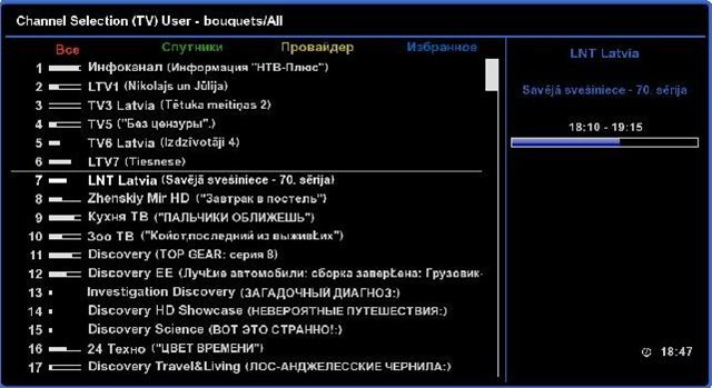

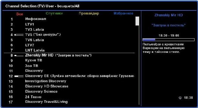

До закачки было вот так:
А после закачки вот так: (на латышских каналах нет ЕПГ от провайдера)
  • RU-AU EPG bu dillinger.zip
    277 байт · Просмотры: 153
