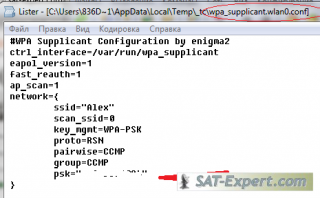

Сменили роутер WiFi . Подскажите где изменить настройки WiFi на Dreambox 800se Open Pli 4.0 из меню настройка сети не получается. Не хотелось бы переустанавливать имэдж
lexxz
здесь нет пароля
lexxz
У меня это выглядит вот так:
ctrl_interface=/var/run/wpa_supplicant
ctrl_interface_group=0
update_config=1
network={
key_mgmt=NONE
lexxz, правильно, он же у вас не сконфигурирован. Вот мой файл, отредактируйте под свои настройки и положите по указанному мной пути.
  • wpa_supplicant.wlan0.zip
    322 байт · Просмотры: 6
lexxz
спасибо заменил вписал пароль но не помогло придется наверно переустанавливать имэдж
