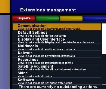

Главное меню - Плагины и жмем красную кнопку Manage Extensions.
С сервера загружаются все поддерживаемые этим сервером плагины и аддоны
3. Идем в секцию Software и выбираем Bary Allen

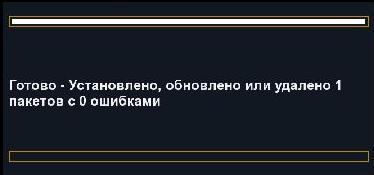

6. Вот только теперь жмем на Install
7. Аддон начнет загружаться, по окончании вы получите уведомление

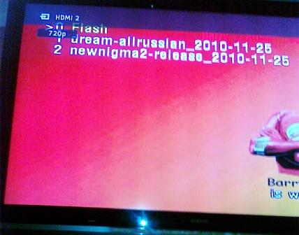

8. Бокс надо перезагрузить. После этого при начальной загрузке появится красный мужик с единственной надписью Flash
А в плагинах появится Bary Allen

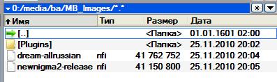

9. Теперь через FTP идем на бокс и загружаем нужные нам для установки имиджи в папку /MB_Images/
10. После этого на боксе в Плагинах открываем плагин Bary Allen и нажимаем опцию Wizard for Images at /MB_Images.
11. Откроется следующее окно, в котором выбираем extract nfi image from MB_Images. Становятся видны загруженные наши имиджи:
12. Выбираем нужный имидж и он загружается на USB флешку.

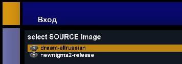

13. Повторяем процедуру с другим имиджем, он тоже загружается. После полной перезагрузки получаем полноценное меню, в котором выбираем желаемый имидж для загрузки

8. Бокс надо перезагрузить. После этого при начальной загрузке появится красный мужик с единственной надписью Flash[/B]
У меня это не происходит. Просто бокс перезагружается с заставкой от OOzOON, а мужика нет. Но в плагинах Bary Allen появляется. Это правильно?
allllex
Попробуй перегрузись еще раз. Это меню с красным мужиком главное, при выборе имиджа для загрузки.
Возьми и попробуй на пробу поставь какой нибудь имидж на ВА. И перегрузись. Если красный мужик с меню не появится, как ты будешь имиджи выбирать для загрузки?
