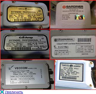

штатовские ЛНБ для внутреннего рынка имеют резкий завал ниже 3,7 МГц
В цитате сообщения от skystar выделение моё, поэтому мне резанула глаза ваша оценка этого утверждения:
А вот это высказывание , мягко говоря, лапша на уши. Ни какой головы инженеры Гардинера не ломали, они делали разные LNB, и если у вас есть LNB с такими датами, то у меня совершенно с другими.
Тем более, что вы сами во второй части своего сообщения подтверждаете утверждение skystarа.
Надеюсь вы, странник, поняли, что диелектрический глушитель решает эту проблему гораздо проще, и затрат меньше.

Ваше выделение правельные имеет категорически утвердительный подтекст, хотя в сообщении от skystar мы видим выделение "правильное" кавычками, что в моём понимании имеет подтекст соответствия общепринятой теории с элементами сомнения в правильности онной :)
Да ладно вам. В постах skystarа красной нитью проходит утверждение, что все эти заглушки, глушители и прочее просто блеф. Он не только ищет другую возможность приема интересующих нас траспондеров, но и хочет доказать несостоятельность оных. А кавычки - это прекрытие.
По поводу : ,, штатовские ЛНБ для внутреннего рынка,,
Я показал, что LNB от фирмы Gardiner бывают разные. Что вы хотели сказать, я так и не понял. И вообще, какое отношение это имеет к данной теме.
Вы не просто показали, что LNB бывают разные, вы и tall подтвердили и хорошо проиллюстрировали (за что я, как модератор раздела, вам признателен, т.к. лучше один раз увидеть, чем сто раз услышать :) ) ранее высказанную
skystarом мысль:
например в Америке С-диапазон начнается с частоты 3,700 МГц, в Азии, и в России в частности, с 3,400 поэтому штатовские ЛНБ для внутреннего рынка имеют резкий завал ниже 3,7 МГц тоесть инженеры Гардинера в т.ч. специально ломали голову и делали все возможное для максимального подавления частот вне рабочего диапазона
А отношение к этой теме (как и к тематике всего раздела) это имеет самое прямое.
Мы все пользуемся разными антеннами, разными облучателями, разными конвертерами, разными ресиверами. И принимаем одни и те же сигналы в зонах с разной интенсивностью полезного сигнала и помех. А цель у нас одна - получить достаточное для стабильного приSма SNR. И мы придумываем кто во что горазд: от применения антенн с улучшенными параметрами и методик их наведения на спутник до переделки заводских LNB и создания разнообразных девайсов от облучателей до глушителей и т.д. Результатами своих наработок мы делимся с коллегами, и нам, естественно, хочется сопоставить выигрыш или эффект от той или иной фишки. Вот тут очень важно понять, в чём мы меряем нашего "удава": в "слонёнках", "мартышках" или "попугаях".

с использованием реальных цифр и децибелов, или будем как бабки на базаре (колхозном рынке),
оперировать понятиями "... не хуже, чем у "стандартного конвертера"
хорошо, пусть будет так, но тогда дайте определение, что такое [Ст.Конвертер] ?
такой - или такой, или еще какой -нибудь ?
я конечно сочувствую, ведь очень тяжело признаться, что никак не мерил, просто хорошо звучит,
способствует увеличению продаж, для сельскиой местности сойдет, и тд,
зато по крайней мере было бы честно, а фаны все равно быстро забудут и простят,
а если вдруг родится какой-нибудь вразумительный ответ - тогда и будем обсуждать децибелы
со всеми вытекающими последствиями
(для тех, кто не в теме, известная шведская фирма SMW специфицирует свои изделия для
профессионального приема по неравномерности усиления по диапазону
Gain variation ±4 dB within the band
тоесть усиление на одной частоте может отличаться аж на 8 дБ от ее значения на другой,
даже "внутри" одного транспондера допускаетя [ ±0.4 dB within 30 MHz ], см. выше)
- а тут умельцы с помошью ДВБ-карты целых полтора намерили ...
вот и расскажите плиз, КАК ?

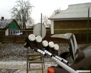

Про диафрагмирование грегориана
Хотел подвести промежуточные итоги обсуждения этой интересной темы, да времени катастрофически не хватает...
Пока только отмечу один из способов борьбы с близко расположенным спутником - применение антенны по схеме Грегори.
Наиболее полно по этому направлению высказался Schuchard, за что ему отдельное спасибо !good!
Суть его способа борьбы с Хелласом в следующем:
На рисунке показана лучевая схема при виде на установку сверху.
Отражённые от рефлектора лучи А и В фокального спутника пересекаются в точке фокуса основного зеркала и первого фокуса контррефлектора (область фокусировки показана голубым кружёчком), падают на контррефлектор и, отразившись от него, приходят в его второй фокус, который на данной схеме помещён точно под первым (для упрощения лучевой схемы). Со вторым фокусом совмещён фазовый центр облучателя (тёмно голубая фигура), апертура которого обозначена прямоугольником.
Если мешающий спутник расположен под углом к фокальной оси рефлектора, то крайние лучи С, отразившись от рефлектора, через область мультифидного псевдофокуса (оранжевый кружёчек) пройдут мимо контррефлектора, а крайние лучи D - попав всё же на контррефлектор, отразятся от него под большим углом и пройдут выше апертуры облучателя (выше раскрыва рупора). Таким образом, значительная часть лучей просто не попадёт в волновод конвертера, а та часть, которая всё же попадёт в раскрыв рупора, за счёт более длинного пути пробега прийдёт сильно расфокусированной.
Если угловой разнос с мешающим спутником ещё меньше, то все лучи от Е до F попадут в апертуру рупора, но будут ослаблены за счёт увеличенной "длиннофокусности" и расфазировки в мультифидном псевдофокусе (о чём первым внятно заявил skystar).
В дополнение к предложению Schuchardа добавим диафрагму в виде кольца из поглощающего материала (например, куска ДВП с отверстием диаметром 30-35мм и скруглёнными как на рисунке краями).
Диафрагма полностью устранит "красную" помеху и сильно ослабит "зелёную".
Действие диафрагмы легко понять, вспомнив про фотоаппарат: чем больше закрыта диафрагма (чем меньше отверстие, через которое свет проникает на фотоплёнку), тем меньше светосила объектива, но больше глубина резкости !good!
Я предлагаю отверстие делать чуть больше длины волны, чтобы не ослаблять основной поток АВ.
Ксожалению, у меня пока нет двухзеркалки, поэтому буду надеятся, что кто-нибудь из счастливых обладателей грегориана проверят на практике эту идею :)
