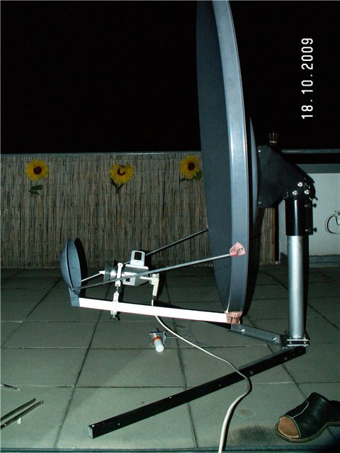

итак, вот замеры, на фотках хорошо видно, как бортик постепенно "тает" до нуля вверху/внизу
максимальная высота - по центру, где нитка -
10 мм
"чистая" высота тарелки ровно
134 см, так что самое настояще "яйцо", а не как та старая венгерская "круглая" тарелка на фото
странник-а,
очень интересно, каковы будут рассчеты, но то, что фокус невероятно длинный, это видно даже невооруженным глазом ламера
