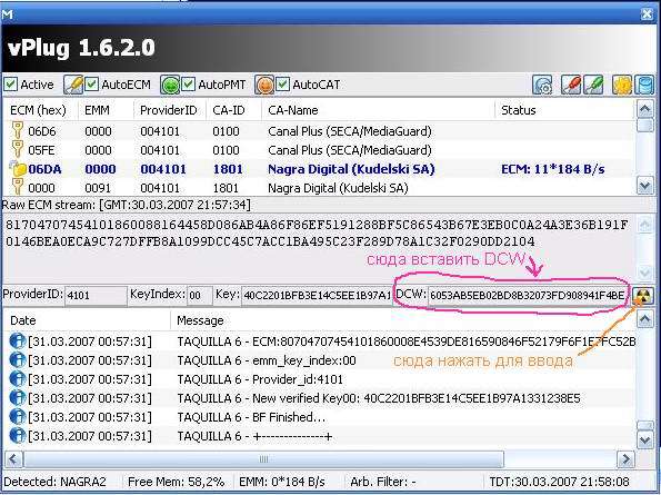

Здравствуйте на этой ссылке есть ключи к inxtc tv но я как не пробовал канал не открывается не подскажете как именно нужно вводить этот ключ заранее спасибо!!!
http://forum.sat-expert.com/openbox/3925-statika-dlia-openboksov-5.html
Добавлено через 2 минуты
да забыл сказать у меня skystar2 и progdvb 4.85 использую vplug 1.9.8.0
Hendalf, ты бы раздел просмотрел повнимательней, я даже картинку выложил как вводить статику в плагин...
