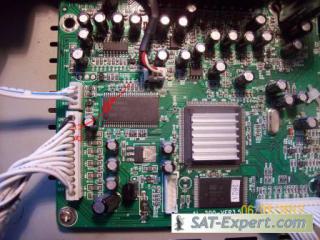

Вот фото платы BigSAT 6500 LUX
с такой флэшкой это клон глобо 7010А который на проце 3329В, потому что он сдох не удивительно от софта для 3329С.
Вот тебе ссылка и там внимательно первые страницы обязательным образом а вообще чем больше страниц там прочитаешь тем легче тебе будет. Там есть все файлы и много подсказок.
Да, фото подтверждает что я сказал - это 7010А на 3329В. Кстатьи там по ссылке если будешь внимателен то сам увидишь, фотки я там выкладывал тоже.
