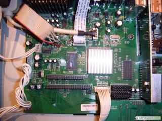

А вот этого не делал. Джампера на плате нет. Подскажите что сделать чтобы ввести в дебаг?
Так уже сказал - резистор вон, джампер - впаять. На плате джампера и не будет, паять надо самому, две контактные площадки левее флешки, туда и паять джампер. Резистор - R 134 по обозначению на плате. Все данные - применительно к ЕВО 700S. У вас может быть и джампер не там, и резистор. Но что они там есть - это точно. Найдите сами, это нетрудно. Или выложите фото возможно бОльшего разрешения сюда, попробую найти вместо вас. По желанию трудящихся.

Вот фото.

Сопротивление близкое к 0 R1. Это он? Его приблизить к бесконечности чтобы включить дебаг? А потом если все ок тупо перемкнуть?

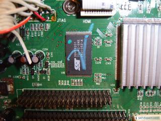

Да, он. Он должен идти на 26-ю ногу флешки. Его нужно выпаять и так и оставить, не впаивать, он коротит сам джампер. Но я так и не вижу на фотке места для впайки джампера, вот его и надо будет размыкать и замыкать . Дайте несколько фото платы, я сориентируюсь.

Вот фото. На мой взгляд места для впайки джампера там нет. Я понял, что джампер паралелен резистору? И когда замыкать и размыкать?

А именно припаять ключ вместо резистора
---------- Сообщение добавлено в 22:41 ---------- Предыдущее сообщение размещено в 22:31 ----------
Проверил он подходит к 26 ноге
