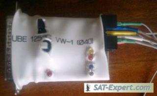

vik4435, Галки нужно ставить как по ссылке на AMD16bit.Для перевода в режим программирования запаять на пустое место R35 резистор 3 КОм.
Реакции: Yaro
vik4435
Вот этот интерфейс, я уже было начал в нём сомневаться, думал фуфло купил, чё только не подумаешь, когда ни чего не получается.
vik4435
А это финиш, успешной заливки (BOOT7010A2.bin), достаточно было его, чтобы ресивер ожил, а потом кабель 0-модемный.
