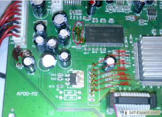

Справа верх R32 - номинал?
Посмотри по схеме с какого номера ножки проца идёт дорожка к этому резистору и будешь знать номинал!!!По схеме куда надо подать 3,3V резистор R23,номер ножки проца 196!!!

Попробую вернуть на место R32 по схеме 117 ножка проца
---------- Сообщение добавлено в 13:59 ---------- Предыдущее сообщение размещено в 13:38 ----------
Всем большое спасибо. Вернул на место R32 и COM порт ожил. Все работает.
---------- Сообщение добавлено в 14:14 ---------- Предыдущее сообщение размещено в 13:59 ----------
да странно на этом тюнере выполнил процедуру Jtag. Все сделал как написано в инструкции кроме того как "надо подать 3,3V резистор R23,номер ножки проца 196!!!"
вместо этого 4 года назад выпаял R32 и Jtag прошёл успешно. Но появился свой "бок" - Com порт - нет коннекта, на тюнере ASH. А про R32 я совсем забыл. хотя перечитывая сегодня всю ветку форума нашел упоминание об R32, но это касалось проца 3329с. здорово выручило фото.
Всем еще раз спасибо
