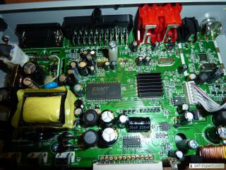

Прошу помощи!!! Globo X90 на экране горит BOOT. Подскажите с распайкой JTAG и назначением 3-х контактов JP1(перемычка отсутствовала) .Заранее благодарен.
Та же байда, что и с 80-м, без разницы.
не, есть рахница. на этом на фото ещё и кнопочки видны:rofl:
она как всегда неизменна должна быть
скорей всего для перевода в отладочный режим. Перемычка наверное присутствует с обратной стороны платы в виде "сопли" из припоя или же вместо неё может стоять резистор. Читай тему, всё уже проезжали...
