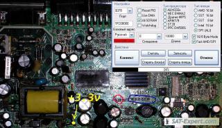

Попался и мне этот аппаратец мёртвый. Никаких признаков жизни, т.е. единственный его признак жизни голубого цвета не светит и не мигает. Ком-порт мёртвый, БП исправно выдаёт всё что должен. Вспомнил темы с проблемами по джитагу с ним. Так вот когда подключил его единственное что было не понятно как ставить джампер для перевода в отладочный режим. Выяснил тупо опытным путём. Остальное всё оказалось легко и просто и даже не очень долго - полный дамп около 35 минут. Ну и собственно как это было. Значит подключение и коннект сразу и без проблем. Чтение флэшки - так же. Первая попытка стереть сектор при записи бута в обломе - не трётся...далее выяснил что она не трётся посекторно, только полностью. Если стереть полностью то стирает сектор и пишет успешно, видимо просто потому что он и так стёрт(это моя догадка). Потом нарезал четыре блока по аналогии с 4100С - не сработало, да и на нарезку и заливку их времени потратил как на заливку полного дампа. Закончилось тем, что залил полный дамп и пациент ожил. Выкладываю картинку и прокомментирую её:
Пометил точку подключения питания интерфейса 3,3в, красным обвёл штырьки, которые нужно перемкнуть для перевода проца в отладочный режим, синим обведено гнездо подключения джитага. Последовательность контактов обычная, общий - ближний к БП. На картинку наложил скрин с конфигурацией программы. Программу использовал EJTAG_TT_1.0.6.17. Базовый адрес ставил как на картинке и пробовал ставить BFC00000 - разницы абсолютно никакой, работает всё полностью одинаково с обеими адресами.
Я не знаю как и с чем проблемы, я просто пробегая беглым взглядом по сети видел кучу сообщений что тока прогер или перепайка флэшки в другой тюнер и т.п., мне такой на реанимацию попал впервые и он пока единственный. Что там после Х80 я как-то не сильно помню писали, но у мну был просто Х80, без дописок. А начитавшись про грабли с ними и джитагом я даже когда мне его дали взял спецом и 4100С ради чуть что в него флэшку для записи дампа перепаять, но обошлось.
