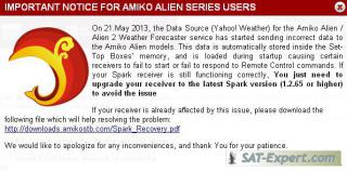

Зашёл на сайт www.amikostb.com и там вот такое окно всплыло:
там же в окошке этом и ссылка на инструкцию. правда на англицком языке, но доступно и понятно. инструкцию эту прилагаю.
  • Spark_Recovery.pdf
    240,9 KB · Просмотры: 151
