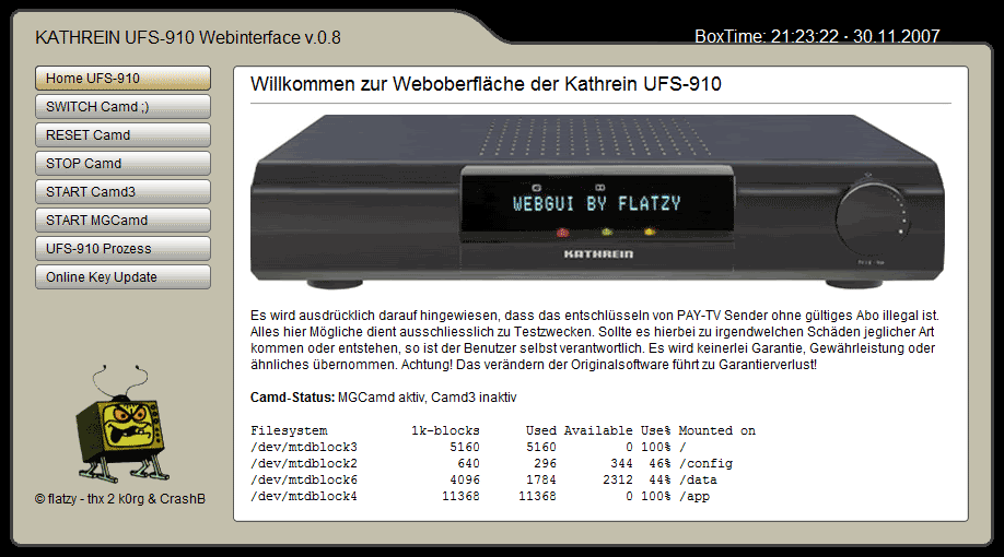

vic
Web Gui 0.8.5 - Kathrein UFS-910
Описание:
Home: z Camd Status-Wykaz!
Camd Switch: switcht pomiedzy aktywnej Camd i innym emu.
Uwaga: Jest camd3 aktywna to bedzie wylonczona i MGcamd bedzie wlonczony. W innym razie odwrotnie
Reset: aktualnie wlonczony Camd bedzie resetet!
Stop: Zatrzyma wlonczony Camd
Start Camd3: oglada ktory Camd leci. wylancza MGcamd, jak one leci i wlancza Camd3! Jak camd3 byl aktywny to on bedzie resete
t.
Start MGCamd: tak jak "Start Camd3" tylko odwrotnie
UFS-910 Prozess: pokazuje lecace procesy. bedzie z ta nowa Busybox jeszecz lepiej wygladalo jak ten rozkaz "awk" bedzie chodzic
Online KEY Update: Updatet wszystkie potrzebujace Keys przez Internet (script by newbie29, thx 2!!)
Install:
evtl. swoje Pliki zkopiowac!
wszystko rozpakowac i przez ftp (na przklad. totalcommander) na kathi przesunac
Parawa(attribut) na 755 postawic
to sie wszystkich plikow w katalogu /data/www/cgi-bin i w katalogu /data/www dotyczy
bo jak sie nie zrobi to bedzie 404 blad
Restart Box i przez Browser IP od swojego Boxa napisac!
Jak wszystko bylo dobrze zrobione to ta Gui ci sie pokarze!
