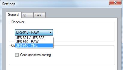

allllex
to WhiteKnight
Редактором все делается гораздо проще.
ИМПОРТ
1.Имеем файл для Катрейна в редакции .xml
Открываем его в редакторе, при этом в установках надо выбрать USF-910 XML.
Когда файл откроется, редактируем под себя.
После этого заходим опять в установки и выставляем USF-910 RAW
Становятся доступными функции Download и Upload (голубенькие стрелки)
Закачиваем в Катрейн
ЭКСПОРТ
2. Скачиваем редактором из Катрейна файлы сеттингов, при этом в установках должно стоять USF-910 RAW
Когда сеттинги скачались, заходим в установки и выставляем USF-910 XML
Нажимаем сохранить как... и выбираем .xml
В прописанной в установках по умолчанию папке получаем файл satellite.xml
Можем знакомиться со структурой файла, или править.
Вот пример (кусочек)

WhiteKnight
Думаю, что ты это не проверял.
позволю процитировать тут свою переписку с Elemental'ом (автором редактора) Надеюсь, он возражать не будет.
>>Hello,
>>I just tryed SatChannelList Editor V2.20.
>>I think, that I found one bug.
>>Please, look on this XML channel list.
>>http://constzh.pisem.net/Channellist_out.rar
>>Load it on editor in XML mode, switch editor to raw mode
>>and try to save list as *.dat
>>it will cause a runtime error
>>"Object reference not set to an instance of an object"
Well, this is not supposed to work!
You can open .dat files and save them as an .xml channel list, but not the other way round.
Best Regards
Elemental
