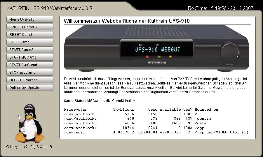

Вот поновее вебинтерфейс..для трёх эмуляторов..
WEB-IF fьr Rudbox 1.04
Dieses Addon basiert auf Rudbox 1.04 !
Beschreibung:
Home: mit Camd Status-Anzeige!
Camd Switch: switcht zwischen dem laufenden Camd und dem anderen(nur zwischen camd3 und mgcamd).
Anmerkung: Sollte camd3 aktiv sein so wird es beendet und MGcamd wird gestartet. Ansonsten anders herum
Reset: aktell laufendes Camd wird resetet(nur camd3 oder mgcamd)!
Stop: Stopt laufendes Camd(nur camd3 oder mgcamd)
Start Camd3: ьberprьft welches Camd lдuft. schaltet MGcamd ab, falls es lдuft und startet Camd3! Falls camd3 aktiv war wird diese resetet.
Start MGCamd: wie "Start Camd3" nur anders herum
Start EvoCamd: mgcamd oder camd3 werden beendet und evocamd wird gestartet
Stop EvoCamd: nur evocamd wird gestoppt
UFS-910 Prozess: zeigt laufende Prozesse an. wir mit der neuen Busybox auch noch hьbscher wenn der Befehl "awk" unterstьtzt wird
Online K** Update: Updatet nur SoftCam.K** per WEB wenn man zum Beispiel Polsat schaut, denn pw ist ja au
Bevor ihr anfдngt zu kopieren bitte ьberprьft ob euere ftp Programme auf binдry ьbertragung eingestellt sind und nicht auf automatic!!!!!
Install:
-.pdf endung enfternen
evtl. eigene datein sichern!
alles entpacken und per ftp (zb. totalcommander) rьberschieben
rechte auf 755 setzen
geдndert mьssen im Ordner /data/www/cgi-bin alle Dateien, Rechte auf 755
und im ordner /data/www footer head1 head2 index.html Rechte auf 755
denn dass der Ordner www Rechte auf 755 hat reicht nicht aus
/data/vfdctl auch auf 755 setzen
/config/ EnSt.sh und start.sh nach kathi in den Ordner /config verschieben(kopieren) und Rechte 755 setzen
Neustarten und per Browser die IP seiner Box eingeben!
im browser ist des webif dann unter:
http://kathi-ip erreichbar.
bitte tippt nicht kathi-ip ein, ihr solltet schon eure ip nehmen!!!
also http://192.168.0.100 fьr rudbox ip
Wenn alles richtig gemacht wьrde erscheint diese WEB-IF! :D
newbie greetz 2:
crashB, k0RG, flatzy, gandy, spinne und alle die im nдchsten Release erwдhnt werden und ich hier vergessen habe!
