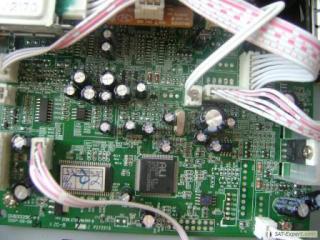

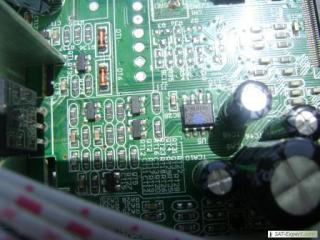

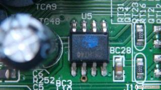

І2С програматором считать пробовали,очень похоже ...1,2,3,4,7 ножки сидят на корпусе??
на фото плоховато видно
севодня разберу свой и гляну есть ли у меня там чота похожее
:)дожился...свой ресивер не открывал ,предыдущий с процом Б открывал...
оказываеться они бывают разные,имееться ввиду на проце С но чуть по другому схема сделана,ето я про евкроскай 8004 супер??
или я чота не доганяю??
Добавлено через 6 часов 54 минуты
да ето І2С микруха=)))(правда обьем неизвестен,паять и считывать пока нет возможности,ближе к концу недели попрорбую считать)
фото совпадает с вашими!yea!
