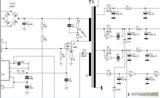

Ребята уже поменял вроде все ,что можно но результата нет как не печально.Проверил напругу на стабилитроне ZD1 должно быть 18в я так понял, то там занижено.Вопрос на счет
резистора R5 там точно 5.6 ком 1вт
Нет, там не должно быть 18 вольт. стабилитрон да, он там на 18 вольт напруги, но это не значит что такое же там должно быть напряжение. он там только для защиты 3842 от перенапряжения по питанию. в худшем случае при отсуцтвии такого стабилитрона или возможности его собрать из других( ну типа двух 9-вольтовых) там мона ваще его не ставить, БП пахать без него будет штано нормально а при нештатном режиме тот стабилитрон поможет выжить микросхеме как мёртвому примочки.
Резистор там 56 кОм. Либо при срисовке схемы приняли оранжевую полосу за красную либо запятая случайно вкралась, но там 56 килоОм. Вот как раз посмотрел на реальном блоке.

Сопротивление на схеме 5.6 но когда померил действительно56 ком.Уже поменял почти все стабилитроны и диоды целые. Где ище копать незнаю.Может подскажеш на схеме по каких точках сделать замеры напруги.На сетевом кандере 300вольт вроде так идолжно.

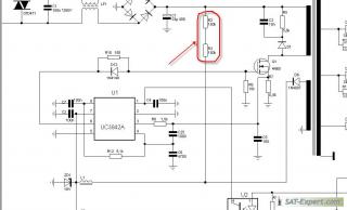

Теперь замерил этот резистор R5,так и есть 56Ком,в схеме скорей всего ошибка!!!Проверь эти два резистора
они находяться под Тр-ром!!!

Я их уже проверял 147ком оба.Проверял не выпаевая.
нафик его ещё мерить - там синяя-зелёная-оранжевая полоски. Оранжевый это тройка, имеем 56000 или 56кОм. В аттаче аргумент тем, кто не помнит порядок цветов-циферок.:)
Можно и не мерить,не вопрос!!!Лично имел в виду ошибка в схеме(рисунке),там написано 5,6Ком,а фактически в БП стоит 56Ком!!!
