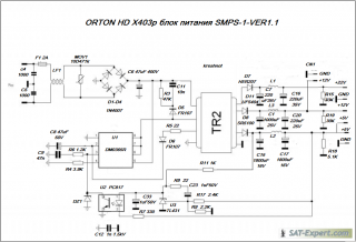

Тюнер Amiko 8900(gi8120) все напряжения завышены: 5,0 - 7,1в; 12-18в; 22-34в - под нагрузкой и без.
Променял емкости по всем напряжениям, оптрон и обвязку, высоковольтный кондер, dm0365r, проверил и заменил для уверенности резисторы в обвязке ШИМ - ничего не изменилось..
Что может быть?
Схема БП такая же, как и у ORTON x-403:
Нашел еще:
http://forum.volsat.com.ua/attachment.php?attachmentid=14295&d=1348058965
а я уточню или дополню - проверять всю цепь ОС, а резисторы проверять не в обвязке микросхемы а в обвязке именно TL431.
realbee
TL431 с обвязкой - тоже проверил, саму ТЛ-ку заменил. Цепь ОС тоже проверил... Сам трансформатор может межвитковое поймал?...
бред, микросхема бы взрывалась при таком.
В твоём случае причины может быть три:
1. цепь ОС
2. Микросхема ШИМ-контроллера
3. Твоя вольтомерялка врёт
Выбирай что подходит и устраняй:)
ЗЫ. теория и практика допускает возможность того, что присутствуют два из перечисленных пунктов или даже и все три, поэтому не стоит принимать за истину в последней инстанции мысль что если найдена причина в одном, то остальное в порядке:)

realbee
1. цепь ОС
Абсолютно согласен..
вольтомерялки )) брал разные....
буду рыть дальше...
