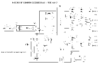

Доброе время суток. Есть Cosmosat 7100 и он не может лочить сигнал из-за того что БП выдает около 30В вместо 22в. Остальные напряжения в норме. Емкости менял все, Диод по 22В менял дважды. Причем, без нагрузки, напряжение на этои линии нормальное - 22В.
Что можно еще проверить?

Не лочит именно из-за 30 вольт вместо 24. Да, не 22 но 30 вместо 24 - не айс.

CKBB
там по схеме диод,конденсатор,дроссель,конденсатор и резистор,если диод менял,конденсаторы тоже,то может резюк R21 в обрыве?
И я бы не утверждал так уверенно,что проблема в БП или подкидывал исправный и сигнал появлялся?
Khabibullaev
Уже и сам начал сомневаться, но подкинул рабочий и сигнал действительно появился. Кстати, схема не та что выше, а выполнена по второму варианту. Резистор целый. Ладно, покопаюсь ещё. Спс.
отвечу вместо аффтара - цепь контроля скорей всего ведёт себя нормально, а вот "подконтрольная" цепь хромает и потому за ней всё остальное выросло:) Если автор вопроса появится и будет честным, то мы увидим радостное сообщение что тюнер ожил после замены кондюков по цепи....он сам скажет какой:)
CKBB, ты прикалываешься?:) так коню понятно что если напруги шкалят кроме "подконтрольной" то в ней засада. А там если память не изменяет ОС по цепи +5, соответственно в ней кондюки видимо и усохли а контроллер старается дать что нада и получается что остальные цепи завышены....ну как-то так если на пальцах:)
Но мне хотелось что аффтар мозговой извилиной шевельнул чуток для своей же пользы.

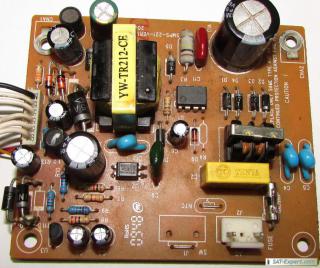

Ресивер Opticum 4060L CX. Горит красный диод.
Если нажать на панельные кнопки,появляются на табло 8
Вскрыл, замерял блок:
на нём на выходе +3, +5, +12, +22.
Из них +12 и +22 завышены. На обоих концах +29,8
С вторичной обмотки 3 выхода.
Один выход земля.
второй идёт на +5 и +3
третий на +12 , +22.
Схему блока в инете не нашёл.
микросхема DMO265R
сам блок smps-221-ver 1..1 2009.10.26
Дайте совет,если не сложно.
ПС: Я лузер. Уровень, школьная физика
Что прозвонить,что заменить.
в большинстве случаев симптом говорит о том, что влили не родную прошивку....
это не правда, учись считать - на вторичной стороне трансформатора пять выводов, один из которых общий а остальные четыре соединены с анодами диодов.
