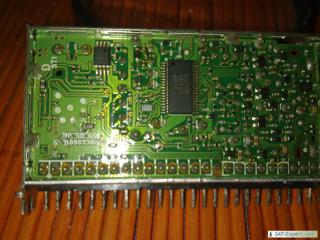

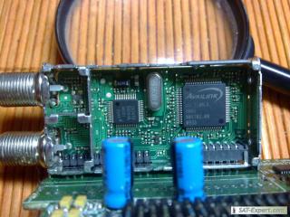

Вот фото ВЧ блока DVD-S2

вот спасибо, фронтэнд которая справа, тюнер слева, боюсь предсказывать, которая греется сильней? я б еще на микру эфира брызнул тогда точно дефект

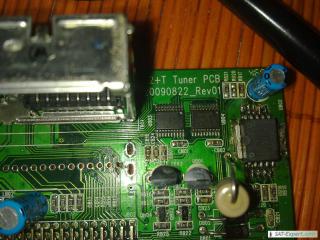

А вот и эфирка.
Вот что я обнаружил на микросхема HC573 которые стоят возле DVB S2 их две есть на мой взгляд пробои сегодня официалы обещали поделится схемой тогда будет интересней копаться.
Выкладываю фото микрух оцените и выскажите свое мнение

А вот и эфирка.
Вот лицевая сторона эфирки
Вот и подтвердилось мое сомнене эти две микрухи HC573 на них есть точки еле заметные на первый взгляд даже не скажешь что пробои, а когда я взял иголку и покавырял эти маленькие вздутасти то получилась отверстие т.е пробой. Вот в чем вопрос, почему когда я возил к официалам и спрашивал про эти микрухи они мне сказали что они в парядке.
