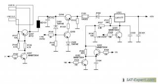

прошу помощи копаю уже 3 дня 730 опен, нет сигнала на головку - питание к лм317 подходит 26В, заменил её не помогло , покопал обвязку по схеме транз Q103 по схеме отвечает за вкл/выкл питания на одной ноге земля на второй управление лм 317 третья через резистор управляется на входе резистора 3,3 на выходе 0,7В н е зависимо от того рес включен или выключен, заменил вобщем этот транз сначала не помогло потом заменил лм 317 на новую пошло вроде (пульта небыло) но каналы пощелкал переключало 13/18, поставил в стопку готовых сегодня взял прошил подключил к телеку нет сигнал проверяю напруга 1,5В на выходе,заменил опять лм 317 та же история, выпаял Q103 вообще пошла напруга 14В но не переключается,впаял с рабочего реса 800 с той же цепи тот же транз всеравно 1,5 в, где копать?
serg1557733, а зачем же менять-заменять просто так? Нада ж как-то обоснованно подходить к вопросу замены.Прежде чем менять надо проверить управление этой самой 317-й. Обвеску лучше всего звонить когда уже снял 317. Мне попадались не раз аппараты, где резисторы в обвеске "плавали". Либо сопротивление гуляло, либо ваще обрывались периодически.
Отдельно напишу "оду" про LM317. В прошлом году я как-то в разъездах дважды в разных местах чисто по случаю покупал по десятку этих самых микросхем. Так вот оба раза все были весьма капризными и совершенно дерьмовыми. Я для быстрого теста лм317 собрал себе давно примитивнейший стэндик - парочка резисторов и конденсаторов в виде типовой схемы включения с нагрузкой в виде миниатюрной лампочки и с точками подключения вольтметра. Питается от блока 0-30вольт. Какой напряжение должно быть знаю - задаётся же обвеской. Так вот из обеих десятков по половине в стэнде работать непожелали и были ссыпаны в коробочку как брак....настроение естессна какое. Из остальных некоторые заводились через раз или ваще когда им хотелось вне зависимости от моего на то желания. Потом стэнд был усовершенствован с мыслями мож я накосячил.....не помогло. И вот однажды я в спешке попутал и из того брака одну хапнул и в 4100С поставил - как ни странно завелась и всё пучком. Дальше я их в тюнера давай пробовать - большинство дохляков почему-то в 4100С заработали. Некоторые в евросатах пошли....
Об опенбоксах - в старой линейке далеко не все 317 пашут, даже из тех, что на стенде пашут в тюнерах не все оживают.И ещё толи в 7010А, толи в арионоподобных, но в каких-то линейках ещё не все запускаются 317-е...
По линейке 7ххх не могу ничего сказать - опыт отсутствует.
В причинах почему не все работают не разбирался - не той цены товар.
Сие написал потому, что все мы когда-то с чего-то начинали и сам я тож не раз и не слабо посношался с таким вопросом и не сразу пришёл к выводу что LM317 иногда могут влёгкую моск вынести.....Ни на чём не настаиваю, но то, что такой момент надо всегда иметь в виду давно убедился на практике.
И ещё - как у любого ремонтника хлама, который обзывают ремфондом имеется гора, так вот вадернутые из комповских материнок и разного комповского хлама эти стабилизаторы всегда работоспособны и никогда не попадались капризные.....

вопрос,а где именно замер 18 вольт производим? на радиторе 317? или на входе ЛНБ вч блока?
там кромя лм317 есть еще много чаво,иногда попадалось что желтенький предохранитель выеживаеться.

напряжение меряется на выходе лм317 т.е на радиаторе, выпаял с рабочего реса лм317 , думал кз по выходу отпаял диод ,отпаял емкость, все равно на выходе 1,5В, заметил что при отключении реса тумблером сзади напряжение на мгновение на радиаторе становится 14В, т..е транзюк питания работает на оборот что ли перепаял еще раз его достал из 800 опена по той же схеме-питание лм317, жаль нет полной схемы 730 раблтал с этой
---------- Сообщение добавлено в 12:33 ---------- Предыдущее сообщение размещено в 12:27 ----------
пробовал подбрасывал кондер 0.1мф на радиатор и на корпус реса, потом полез в обвязку по схеме R106.Q103.c103
serg1557733
да, еще вопрос он без цепи питания будет работать в паре с другим ресом по LOOP
