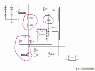

serg1557733
тюнер опен 1800 с бп нет напряжений, емкостя все заменил по первичке и вторичке, ШИМку поменял, диоды по первичке поменял, напруга на ИТ идет 200-300В на вторичке 0
Михаил Евгеньевич
Модератор ORTON x403p
енто как*?? что на сетевой банке?? посмотри резюки на старт ШИМа....смотри диоды во вторичке,включай без тюнера БП
кондюки во вторичке как пожывают особенно по 3.3 и по 5 вольтах
serg1557733
сетевая под напругой, да и на шимку идет как на ИТ мерять особо не знаю ставлю по пределу на 1000 постоянку и тыкаю на ножки
serg1557733, тему перечитай. говорилось не раз. микросхема контроллера имеет вывод питания, на который подаётся напряжение до её запуска в рабочий режим через специально предназначенную для этого цепочку, после запуска она питается от отдельной обмотки импульсного трансформатора через выпрямитель+фильтр. Вот это всё надо проверить, естессно если по вторичным цепям нет перегрузок и КЗ. так же подлежит замене на заведомо исправный(не проверяя) диод, который имеется в цепочке, параллельной первичке трансформатора или в цепочке параллельной силовому переходу ключа. Какая там стоит МС?
Для примера о чём я писал в предыдущем посте обведено цветом. Что к какой цепи относится догадаешься надеюсь раз за ремонт взялся:)
от DM отличается, но показать суть вопроса картинко сойдёт.
Отличие в том, что при запуске на рисунке питание подаётся через резисторы на вывод основного питания, в DM цепь запуска подключена к отдельному выводу. Впрочем посмотри по даташиту сам...
И ещё по поводу таких БП. Я со временем пришёл к выводу что с ними нечего сидеть и мозги напрягать логикой, гораздо быстрее получается тупо-обезьяньим способом, т.е. когда выпаяна микросхема пару минут делов проверить каждый из элементов первичной стороны БП. Зато потом не нада думать чего ж он не стартует:) Хотя бывают исключительные случаи, но уж очень редко.
