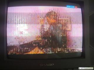

Ресивер из серии 4100c.На изображении полосы независимо от типа подключения-скарт,тюльпаны или ВЧ.Фото прилагаю.Может кто то сталкивался с таким?
CKBB, замеры БП хоть какие-то делались ?
CKBB
svki,конечно делались замеры напряжений-в норме напруги.Gesha,БП не жужжит,но на всякий случай емкость 47мкф на 400в была поменяна,что результатов не принесло.Небольшое уточнение-данная неисправность появляется после 30-40 минут работы ресивера
Если с БП всё в порядке то начать нада с замены оперативки. Во всяком случае мне несколько аппаратов с такой картинкой попадались и данное действие решало проблему.
