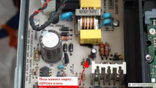

vovkol1969
sgorel transistor (Q91) v bloke pitanija DG-210VFD AB IPBox9000hd
Pomogite uznat marku detali
zaranie sposibo
а что на нём написано? ты его морду с буквами сфоткай и выложи.
