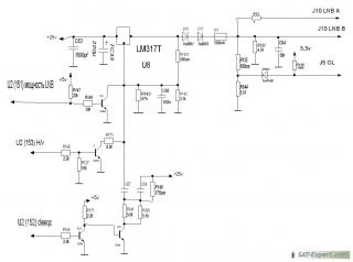

ты прикалываешься? ты посмотри скока там ещё всякой всячины в обвеске:
просто 8004 или супер? ща вот откопал недобитую плату из хлама от 8004 там вижу возле 317 тока Q16, 18, 22 и 23 возле 317. Q6 ваще на противоположной стороне платы по диагонали. Он разве при делах к питанию голов?а схемка кажись у нас где-то есть, вот у себя откопал:

фотон15, тот кусочек схемы что я выложил отрезан от схемы опенбокс 100, т.е. он твой как бы. включай моск и уперёд:)
