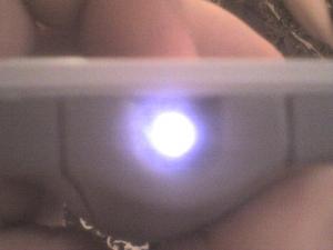

Самый лучший способ проверки пульта на работоспособность, это взять мобильный телефон с камерой, поднести его к излучателю(фотодиоду) пульта и нажимать на кнопки.На экране телефона при нажатии кнопок пульта будут высвечиваться импульсы излучения фотодиодом, что свидетельствует о работоспособности пульта.
