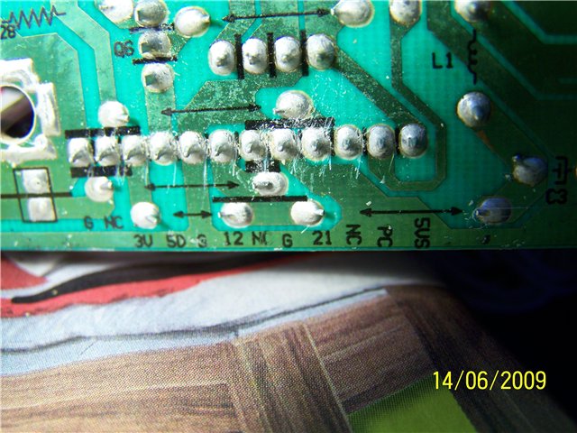

ну в общем так
разобрал ресивер, три дорожки показались мне треснувшими, залудил. замерил напряжения с помощью осциллографа С1-94
точность не очень высокая
импровизированное рабочее место на обеденном столе U:
параметры такие
1. должно быть 5,5V - имеется около 5,0V
2. PC
3. NC
4. 21V - 0,2V
5. G
6. NC
7. 12V - 12V
8. G
9.
10. 5D - 3,6V
11. NC
12. G
налицо явный перекос по 21V оба электролита, что я смог проследить по плате в порядке, дальше следы теряются. Без схемы тяжело разобраться. Нашёл схемы для Опенбоксов F100, F300, X800 схемы блоков питания у всех разные.
При близком рассмотрении качество платы отвратительное ;(
Возникают вопросы, что это за таинственное 5D (или это имеется в виду 5V? ) и как может ресивер в принципе работать, если полностью отсутствуе одно из выходных напряжений?
Это первая твоя ошибка - по фотке я вижу что там не 5v5 а 5vs, т.е. там норма.
Второе что скажу - подключи БП без нагрузки, т.е. отключи от него тюнер.
В принципе и без принципа если у тебя отсутствует 21 вольт, как я понимаю об этом речь, то ресивер будет работать как ни в чём не бывало, тока сигнала не будет, потому что это напряжение используется для формирования напряжения питания конвертеров. Могу ошибаться, потому что с конкретной моделью не знаком, но практически на всех ресиверах всё как я сказал.
