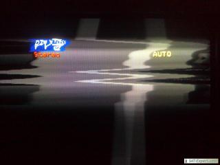

Принесли тюнер Openbox X-820 - искажённый видеосигнал. Напряжения блока питания в норме. С 34 ноги процессора сигнал такой же. Где искать?

Был такой тюнер , процессор как утюг и все светодиоды горели на морде, после замены проца - всё ок.
