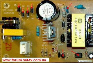

БП 7010A,после того как жена полила цветы вместе с тюнером (вода попала в район БП) вылетел транзистор J5027-R,всё остальное вроде целое.Так как такого транзистора не было я вместо него поставил MJE 13005 (насколько я помню он подходит для замены,могу ошибаться),включаю в сеть и новый транзистор мигом вылетает.Что посоветуете,где копать?
pofigist
На чём собран БП?
Обвязку силового транзистора нужно внимательно проверить, он редко сам горит, зачастую утягивает ещё чтото.

D13005A, MJE13005, CD13005, J5027-R, 2SC5027, FJP5027 китайцы уже такого чудят что просто ппц
не он??? есть подобная схемка:)
там еще нуно обвязочку очень хорошо проверить,особенно кондюк пару нанофарад ну и транзюки..вообще напоминает БП от ТВ китайцев предыдущих лет и теперишних ТВ китайцев ......:taunt:
такой вариант нашел и на полевике

J5027-R можно же заменить отечественным КТ-838?

opus
по даташитам кт838 не тянет по частоте
838 по коэфициенту усиления не проходит.Я несколько раз экскримент делал:втыкаю BUT18-всё работает,меняю на 838 ни какого шевелизма,1007-работает,ставлю КТ 859-молчание,MTP6N60-работает.Измеряю бетты-у совдеповских не более 8,у буржуйских не мение 20.Search выкладывал самую распространённую схему БП для глобиков,см.вложение.Серию 1005-1007 ставить не рекомендую,они очень китайские.При пробое силового умирает и управляющий в базовой цепи,туда любой 200мА, 25V,усиление от 50.
