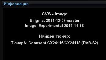

Это из чего следует?
Мне показалось, что всё в порядке с их поддержкой:
attachment.php
    3,9 KB · Просмотры: 0
allllex
Речь не идет о кастрированной нейтрино.
Я говорю о Е2. А ты показываешь нейтрино.
А по факту, при переходе в Е2 на ядро от опенсата имидж Е2 1.5 для старых боксов не работает, только Премиум плюс и ультра. И исправить не могут.
